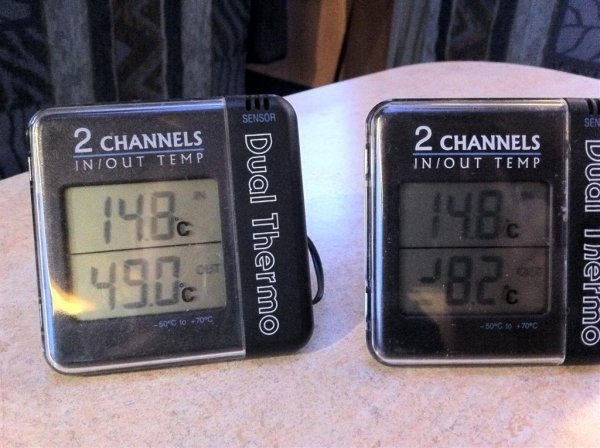

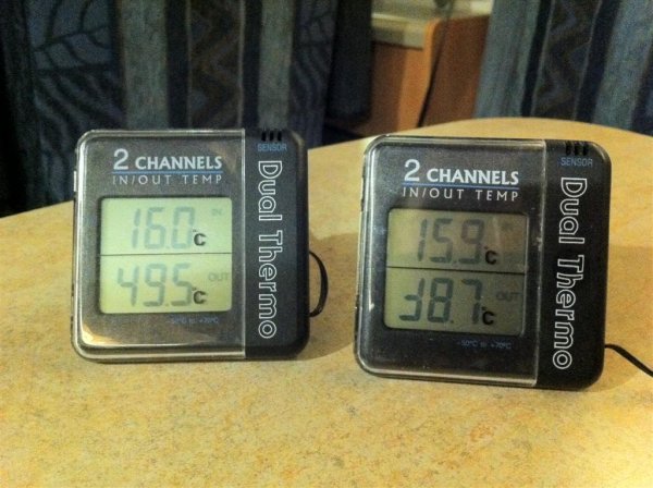

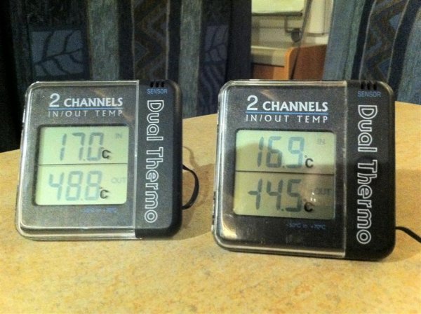

Då har jag varit ute och testat lite och jag vet itne om du läst dom inläggen jag länkat till ....
Jag har nu även monterat en Trumafläkt som denna :
FLÄKT MULTIVENT :: Reservdelar :: Truma centralvärme :: Värme & Kyla :: Camping Store - Husvagnstillbehör Givetvis köpte jag den myyyycket billigare i Tyskland .
Som du ser nere på bilderna så är den vänstra termometern i det uttaget som går på vänstersidan och detta har ingen 12v Truma TBM Mulitvent fläkt .
Den termometern har en 12v Truma TBM Mulitvent fläkt som .
Bild 1 är avstängd.
Bild 2 steg 1
Bild 3 steg 2
Hade mobilen och tog kort med så ursäkta för den dåliga kvalitén , bättre kamera kanske inte hade hjälpt :twitcy::twitcy::twitcy:
(skall till Ullared imorgon så jag skall köpa en termometer med en hel display ...)
    133,2 KB · Visningar: 32
    135,1 KB · Visningar: 31
    137 KB · Visningar: 22
