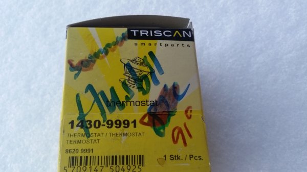

nu kollade jag det var en 91 graders som jag fick bytt på en verkstad
i Luleå för ca 8000mil sedan
    628,7 KB · Visningar: 3

Jag kontaktade bildelaronline.24 idag, dom säger att det inte finns nån termostat på 91 grader som passar till fiat ducato. hjälper inte att jag nämde artikelnumret på termostaten jag hittade heller. ???? :mad:

Jag beställde 2 st 91°'s från Axel-Augustin för ett par timmar sedan. 492,75:- med frakt. Vi var 2 som köpte så vi delade på frakten.
