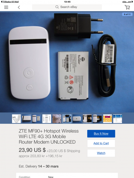

Beställde en ZTE MF90 gjord för ryska marknaden på Ebay för drygt 200 kr inkl. frakt eftersom min Huawei e5779 blivit tjock om magen och börjat spricka.
Installerat den idag, funkar t.o.m. snabbare än den gamla!
Utbytbar batteri
