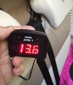

40E33BE1-C778-4BAB-986E-4C3E6E60212D.jpeg Tips, köp en enkel voltmeter med cigg-kontakt.
Så ser du om över huvud taget solcellen laddar (en solig dag). Stoppa in den i ett cigg-uttag som är kopplat till bodelsbatterierna.
