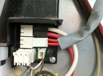

Jag mätte spänningen på den röda och vita kabeln här
