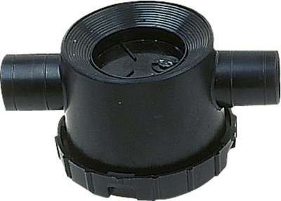

Detta känner jag igen. Det stämmer att det bildas en luftkudde i vattenlåset som hindrar avrinning. Vid större vattenmängd trycks luftkudden bort.
Prova att montera loss vattenlåset. Ta bort locket i botten (bajonett) och fila ner den inre tunna väggen som skapar vattenlåset ett par mm. Innerväggen är tunn och lätt att fila ner lite. Enda nackdelen som jag ser är att vattenlåset kan torka ur snabbare om det inte används på ett tag.
Jag har denna typ av vattenlås, och där funkar det. Tipset fick jag naturligtvis här i forumet.

Visa bilaga 239712
Det har jag provat, fungerade inte i mitt fall.
