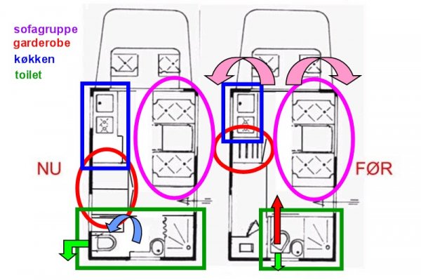

Då försvann lukt från toa.
F.d. 55451
Hade försökt med fläkten i cassetrümmet - hmmm.
Genom ombyggnad utan lukt som syftade till att hindra dålig odeure' - da kom förändring.
Kan inte förklara exakt varför.
Jag har lagt några möjliga luftströmmar - den blå är flytten av toaletten.

Hade du problemet med lukten när du stod stilla? eller när du körde?
Om problemet var när du körde så kan en teori vara att det blev mottryck på ventilen för casetten och när den blev flyttad kanske den hamnade helt perfekt och inte blev motarbetad av turbulent luft.
Gäller problemet med lukt när du står stilla så har jag inga teorier. :confused: :)
F.d. 55451
Sv: Då försvann lukt från toa.
Hejsan
Endast när vi åkte.
Speciellt när fönstren stod öppna vid 25 - 33 grader.
Men jag tycker det var vacum bakom husbil och sålunda sugen den dåliga luften - men inte :confused:
Turbulens bak en bil kan gi overtrykk ett sted og undertrykk ett annet sted noen cm fra første stedet - og feltene beveger seg rundt på baksiden avhengig av hvilken fart bilen har og hvilken vindretning det er i forhold til veien. Normalt er det en undertrykk stripe langs ytterkanten av bakveggen og et stykke innover, men dette kan og endres med litt forskjellige kanter som stikker ut bak.
Det er spennende å se på turbulensmønster i en dertil egnet modeltunell med røkstringer - mer uvanlig at en får se inn i store slike innretninger.
F.d. 29841
Montera in en SOG.
/Vidhem
F.d. 55451
Har använt liknande system SOG.
Men som flera andra utan särskild förbättring.
Som Knut skriver vinden bakom en husbil är ostabil och stor.
den stora skillnaden kom när toaletten flyttades till längs-sidan av husbilen.
Da försvann doft inne i husbilen.
F.d. 3297
Har upptäckt att med toatakfönstret öppet 1/3 så suger fartvinden (ej vitz)
ut toaluften och ventilerar bodelen ganska dragfritt genom springan nedtill
på toadörren.
Knepet funkar även vid kallare temper.
