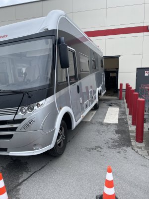

Vi har köpt Michelin CrossClimate Camping (225/75R16 118/116R) på Costco i Täby.
2995kr/st inklusive omläggning - och just nu får man 400kr tillbaka i presentkort (på Costco).
Inte billigaste däcket, men känns som ett rätt ok pris iafl.
Vi har nu kört ca 400 mil med dessa, bytte från Michelin Aguilis caming som satt på när vi köpte den. Går betydligt mjukare, lika tysta, stabila och samma förbrukning. Dessutom bättre grepp vid våta mjuka gräscampingar, samt att man är friare då man slira med att komma hem från långkörningar i Europa ett visst datum för att skifta till vinterdäck.
Klassas som CP däck trots att det står C på däcket, kollade och fick bekräftat direkt av Michelin. Dimension 225 75 16R C 118/116 heavy chassi.
