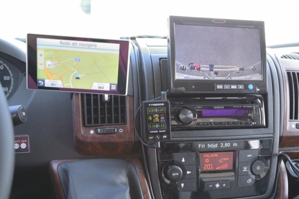

Vi kör en LMC med AL-KO ALC chassi och totalvikt 3 500 kg
Däck Continental 215 75 15 CP
Med ursprungligt däcktryck 5,0 fram och 5,5 bak känns bilen både stötig och spårkänslig.
Baserat på Continentals däcktryckstabell justerade jag trycket till 4,2 fram och 5,0 bak. Stötigheten försvann men spårkänsligheten var kvar.
Kollade hjulinställningen hos min däckleverantör, allt stod rätt men hans råd var att sänka ytterligare bak till 4,5 vilket gjort underverk.
Har monterat däcktrycksövervakning TPM för att få bättre koll på vad som händer.
Första provtur visar att efter en halv timme på motorväg steg trycket 0,6 fram och 0,8 bak
/ Thomas
    277,1 KB · Visningar: 17
