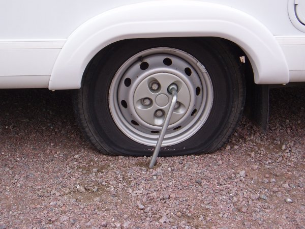

Jag skulle vilja ha lite inf.om lämpliga däck till min husbil "35ookg" totalvikt. Det gäller
sommardäck ! Jag skall byta på framaxeln.Bak har jag nya däck av fabrikatet Michelin.
Bör man köra på samma fabrikat både fram och bak eller kan man blanda. Vilket däck
ger minst ljud ifrån sig när man kör. Vilket däck går mjukast. Livslängden (antal mil) på
däcket är av mindre betydelse.
Passar på att berätta att jag är glad över att jag har en "assistans" försäkring i SCR-
Husbilsförsäkringar. Fick en spik i ett bakdäck och fick punka. Försökte byta hjul själv
men "domkraften" som tillhör husbilen var för svag. Dessutom satt bultarna för hårt och
nycklen som också ingår i verktygssatsen för liten, så det var stopp där.
Fram med "nallen" och efter ett samtal med SCR stod där en bärgningsbil inom 15 min.
Efter yttrligare en halv timme var jag körandes igen. Det tycker jag otroligt. Sådan
service får man leta efter.
Så om ni inte har assistförsäkring, kolla att ni kan byta hjul med medhavda verktygsats.
Hälsn.......Ce-eN!

Bytte du ventiler samtidigt??? Dom ventilerna du har på fotot håller inte för lufttrycket som ska vara i däcken... det ska vara metallventiler för att klara trycket.
//Kurre
Sv: Däckfabrikat
Det finns metallventiler som ser ut exakt som gummiventilerna, skillnaden är att det genomgående röret inte slutar vid fälgkanten. Det går genom hela ventilen. Jag har bytt till sådana efter två ventilhaverier (båda skedde hemma som tur var).
Nu kanske det blir en liten begreppsförvirring. Du menar säkert den man direkt ser att det är en metallventil (som dras fast med en liten mutter).
Jag ville dock bara nämna att man inte direkt kan se om det är ventil godkänd för höga tryck. Om du är osäker kan du vicka lite på ventilen. Gummiventilen är lätt böjbar i sidled medan den andra typen är mycket stabilare. Den "riktiga" metallventilen sitter där den sitter, den vickar man inte på.
När jag på gummiverkstaden frågade efter metallventiler tog man fram den som liknar en vanlig gummiventil. Den var för C-däck och klarar högt tryck sa de.
Sv: Däckfabrikat
Tyvärr.......däcken var redan monterade när diskussionen om däckstryck kom på tal. Jag påpekade att på bilens dörrkarm stod det att lyttrycket skulle vara 5,0-5,5kg. Gummimakaren påpekade då att dom ventilerna som sitter på bilens fäljar endats tål "max" upptill fyra kg. tryck. Fäljen till reservhjulet hade metallventil, så där pumpade vi i 5,0kg. Ventilerna i de andra fäljarna skall bytas så fort gummimakaren får hem stålventiler. Dom var nämligen slut för tillfället.
Hälsn......Ce-eN !
