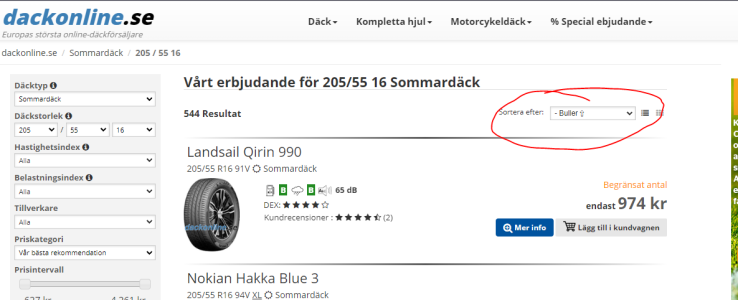

Lägg in den dimension du använder och sortera på valfri egenskap, till exempel buller.
Du kan ju köpa däcket du fastnar för var som helst.
Exampel:
