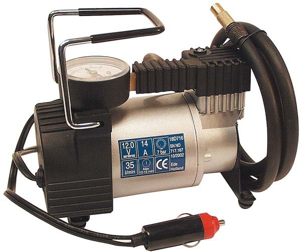

Är det möjligen denna kompressor du har?
SWEDOL KOMPRESSOR 12V
För pumpning av däck. Försedd med inbyggd tryckmätare. Kapacitet max 7 bar. 35 lit./min. Max kontinuerlig drift 15 min. Levereras med kabel för anslutning direkt till cigarettuttaget.
Art.nr TL-5617
Pris 279,00

Det är samma kompressor, du får ev . dra ett separat cigg-uttag som har 15 amp säkring annars poppar ciggsäkringen hela tiden som brukar vara på 10 amp, du får testa, jag la en direkt på bodelsbatteriet med en 15 amp hängsäkring, den pumpar väl inte 15 minuter direkt - jag har provat, när däcktrycket ökar så ökar ju pumpmotståndet den löser ur sig själv ...svalnar och startar ingen, men what the hell man tar sig av vägen även på ett lågt däcktryck, lagflaskorna är även de från swedol (är en stark swedoholic). Kompressorn pumpar även med fördel cyklar, gummimadrasser, tänder en kolgrill etc

Det är INTE SAMMA kompressor hos Clas Ohlsson utan en mindre. Vi har testat en liten från Bauhuse som dessvärre bara kunde gå 4 minuter och sedan måste vila i 20 minuter. Problemet med att välja rätt består i att kapaciteten sällan anges vilket är viktigt om man som vi har stora täck. Kolla på Jula/Swedol.
