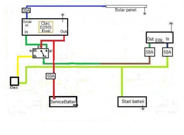

Ska man bryta orginal laddnig mellan bodel å start när de e 20% av 100% laddat när man har ctek dual eller gör den sitt jobb ändå ,har brytare ändå emellan ,skrev fel 80%av 100% ska de va

OM batteriet är riktigt fulladdat eller om 220v laddaren är inkopplad så kan det hända att lysdioderna på Cteken inte lyser. Det är nog inte så ofta det sker.
Nästa reflektion: varför relä ifrån startbatteriet? Den funktionen finns inbyggd i Cteken. Den slår på laddningen då startbatteriet är över 12,8 volt.
Dessutom så mister du solcellsladdningen ifrån Cteken till startbatteriet när bobatteriet är laddat.
/Roy
Tack för svar!
Lugnande att höra att det inte behöver vara fel på Cteken om lamporna inte lyser. Mina batterier bör vara fulladdade. Har också skickat en fråga till CTEK, men ej fått något svar än.
Att jag valde att ha reläet framför Cteken berodde på "Ruskens" och andras erfarenheter. Jag var mer orolig för att jag hade valt fel utgång från EBL´n till reläet/Cteken.
Kör nu såhär ett tag för att se om det funkar.

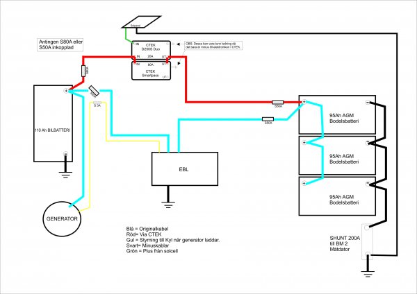

Jag har kopplat det enligt cteks anvisningar och låter utgången för "non critical consumer" försörja EBL:n,
inga reläer, jag förstår inte vad det skall vara bra för.
När du kopplat så, laddar EBL:s inbyggda batteriladdare bodelsbatterierna via den utgången på Smartpass när landström är inkopplad eller driver den bara förbrukarna utan att ladda?
