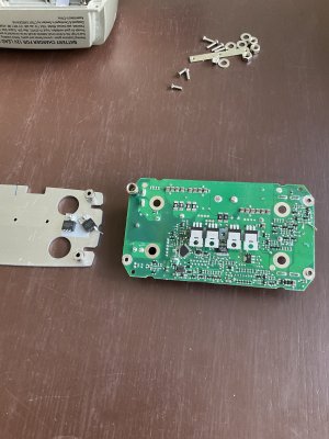

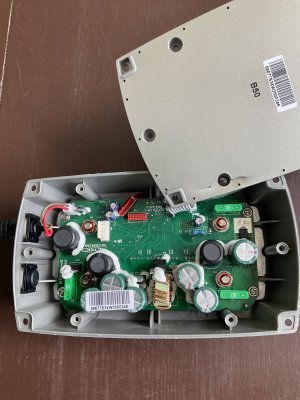

Slakt av CTEK booster, äldre model. Ganska tom inuti. Det finns 3st interna säkringar som inte går att byta.
Dom är fastlödda. Visst det mesta går att göra men det hade varit mycket lättare med säkringshållare.
Om man vill ta bort temperaturkompenseringen är det bara att koppla bort kabeln.
Lite bilder i den i nördiga tråden

Alltid intressant att se hur det ser ut inuti!
Har just bytt ut allt till Litium, dvs batterier, DC/DC laddare och 230 laddare.
På första resan tar jag med den gamla Ctek DC/DC laddare som reserv (har den första Cteken 250 S liggande). Tänker att jag vill ha lite backup ifall det nya trasslar.
Dessutom har läst att det funkar rätt bra att ladda litiumbatterier med Ctek DC/DCladdare. Rekommendationen var att demontera tempsensorn.
Nu vet jag HUR! Tack för detta! /Roy

Ett av skruvhålen är plomberad med en liten plastplugg. Om du borrar ett litet hål kan du peta bort pluggen. Borra inte ända ner till skruven för då blir det lite jobbigare.
