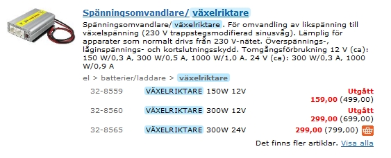

Ser att den är slut nu, men jag köpte 32-8560 och monterade i husbilen.
Fungerar alldeles utmärkt!
