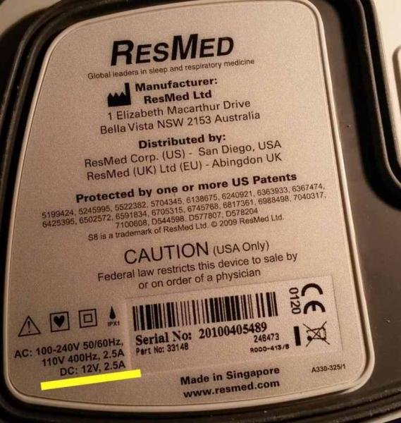

Så här står det på min ! Fungerar i USA, här och i HB
Visa bilaga 94527
Den drar 2,5 amp 12v vilket är 30w. Det funkar om du sover max 10 timmar dygnet och det borde ju funka bra
Mysko att den drar 2,5 amp 230v också. Det är 19 ggr så mycket och vara i princip omöjligt någon längre tid via inverter och solpanneler.

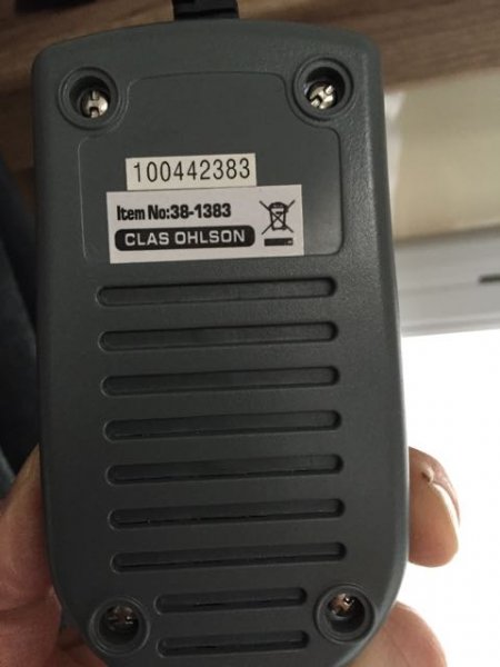

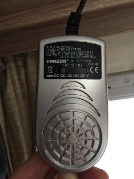

Jag letade förgäves efter 24-》12v omvandlare innan jag fick min nya 12v cpap. Vilken av clas omvandlare var det du hittade?

Sv: CPAP I HUSBIL??? HUR LÖSA ELFÖRSÖRJNINGEN
Det var hos Clasohlsson ändå, så här ser den ut:
