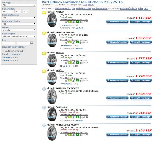

Bennie, man väljer sin däckdim. i rutan ovanför rutan med reg.nummer.
Man bör kolla upp belastningsindexet noga, vilket också står i den nyttiga länken som du tipsar om från Michelin.
Väljer jag min dim. (225/75-16) så har "Michelin Agilis Camping" det lägsta last-/hastighets-indexet mot övriga "Michelin Agilis", som ett märkligt exempel. :confused:
