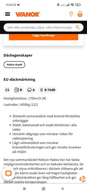

Jag behöver köpa 2 däck bak, 225/75/16 tum till min 4 ton alkovbil
Är det ett måste med CP-däck? sitter CP däck nu.
På typintyget räcker det med C-däck. Pris och urval blir mycket större med C-däck
Jag har hittat C-däck som klarar axelvikten med råge. Borde inte detta bli bra?

Ett mycket bra c- däck som rekommenderas till husbilen. Har rullat runt med dom i tre år och är mycket nöjd.
