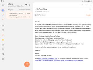

Jag har kontaktat supporten på CoPilot och de ville ha screenshots som visar hur tidsuppgifterna ser ut när man lägger in en längre distans. De ville också se hur mina uppgifter ser ut för rekreationsfordon/husbil, dvs längd, bredd, höjd och vikt, vilket ju är det enda man kan ange...

Har f.n. konversation på gång med supporten hos CoPilot.
De har studerat mina skärmdumpar och håller med om den felaktiga beräknade körtiden. De har inte lyckats återskapa felet hos dem.
De bad mig installera appen på annan enhet för att jämföra och det visar sig att på min mobil med Android 7.0 verkar tidsberäkningen rätt rimlig.
På min platta med Android 8.0 blir det fortfarande felaktigt/orimligt.
Jag har informerat supporten om denna skillnad.
Supporten på CoPilot har nu återkommit med svar.
De har upptäckt att de har ett fel i nuvarande version, som de ska åtgärda.
De har också en lösning för att komma ifrån problemet t.v., som jag testat och den fungerar. Tidsberäkningen blir nu rimlig.
Bifogar svaret från CoPilot
