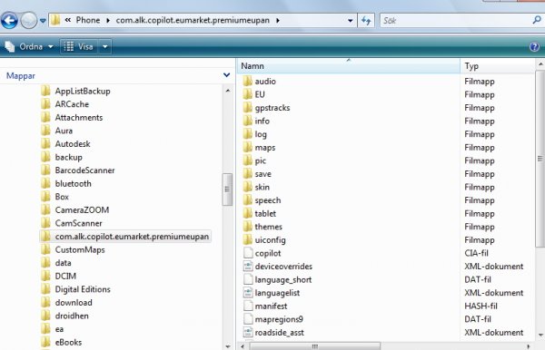

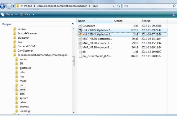

Havde läst på diverse forum at Copilot brugte Tomtom filer OV2, så lavede en gpx fil om til ov2, koblede androiden til datoren, flyttede ov2 fil samt ikon.bmp over i copilot mappen save.
Da jeg derefter startede Copilot op, spurgte den om jeg ville gemme de nye poi, namn alt gjort på 3 sekunder.
WUPTI, nu havde jeg Hbk's stellpladser i Navigationsapp Copilot.
