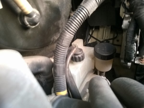

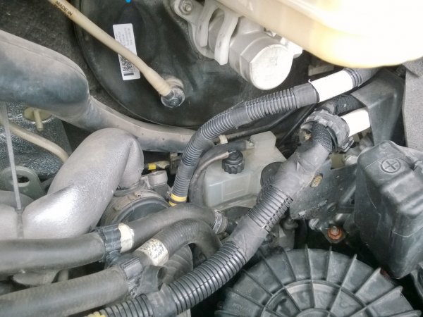

Tänkte om någon annan än jag undrar om comfortmatic vätskor o placeringar.
Svårt att hitta bilder på comfortmatic vätskors placeringar.
Den större burken är hydrauloljan en Fiat special olja bytes vid 90000 km kollas där emellan 0,7 liter eller vartannat år.
Mindre burken med större lock kopplingsvätska kvalitet DOT 4 skall bytas vid 90000 km eller varannat år 0,050 liter.

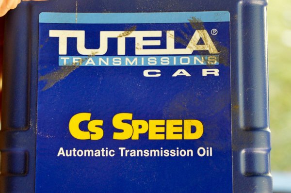

F.d. 58601
Sv: Comfortmatic kopplingsvätska?
Endast denna olja får användas i comfortmatic hydraul system även om man fyller på.
