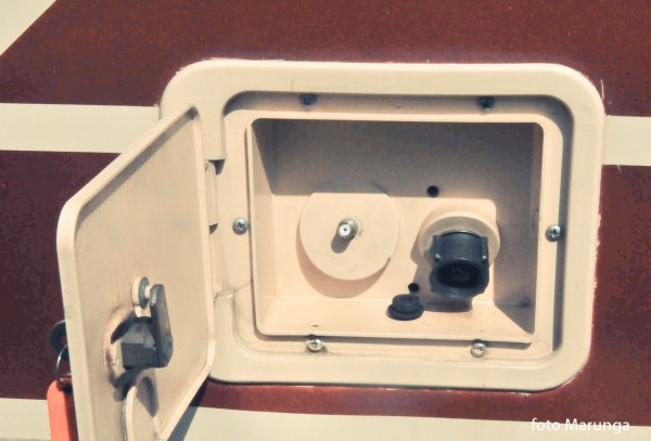

Ja, det är väl inget man använder normalt. Så ser det ut i varje fall. grejen t.v. verkar vara en ventil, möjligen för att öka trycket typ hydrofor.
/M

Dingsen til venstre innenfor luka er noe anne som er vanlig i USA - kabeltv tilkobling. Din kobling ser ut til å være den enkle med direkte kobling til indre rørnett og en backventil muligens en reduksjonsventil.

Å f-n, TV kabel. Tyckte det såg ut som en ventil typ bildäck.
