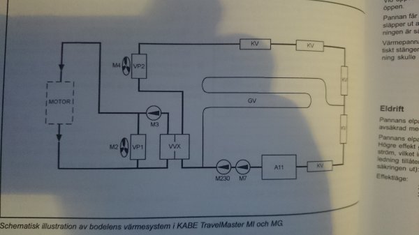

Ovan ser man schemat på slingorna.
Jag får värme till VVX och VP1 med bodelvärme och cirkulationspump, M3. Men inte till motor. Jag får ingen värme till, vare sig VP1 eller VVX från motorn. Detta oberoende av om jag har knappen på instrumentpanelen (ser ut som fläktsymbol och skall tydligen vara till en magnetventil?) intryckt eller inte. M3 gör då vare sig till eller från heller. (värmereglaget på instrumentpanelen är på max)
Min slutsats är att, antingen så är magnetventilen trasig eller så sitter det ytterligare en avstängningskran, som någon påpekat, någonstans.
Är det någon som vet var den kranen i så fall kan tänkas sitta, eller var magnetventilen sitter?
Hej igen, det verkar ju som kranen tyvärr saknas på ritningen. Värmeväxlaren kan ju ge värme till VP1 med cirk.pumps M3 hjälp som du beskriver.
Det gör ju att motorslangarna kan vara varma vid VVX via värme från bodelen, och inte från motorns värme som man då kan tro som vi skivit om ovan, och då kan bli lurad av, utan bara överfört från bodelens värme via VVX
Så din slutsats borde stämma. På någon av motorslangarna till vänster om VP1 borde kranen sitta som inte finns inritad på ritningen, för den kan ju stoppa värmecirkulationen från motorn till både VP1 och VVX, och även stoppa värme till motorn när VVX är varm av bodelsvärmen.
Men vid uppvärmning av motorn med öppen kran och cik.pump igång, så kan man fundera på att en hel del av vattnet borde ju kunna snurra runt genom VP1 i stället för att gå runt hela vägen till motorn, men flödet kanske räcker till ändå.
Jag undrar om det inte bara sitter en manuell kran i en -07, men kan ha fel.
Men oavsett om den är elektrisk eller manuell så borde det bara finnas en, och jag kan tyvärr inte hjälpa dig med var den sitter :o:. Finns det ingen vägledning i något papper, eller slå en signal till en KABE försäljare bara, och fråga var kranen brukar sitta, om inte någon som vet ser detta.
M.v.h. JANKRO.

Jag har letat kran under stolen utan framgång. Får helt enkelt ta och konsultera någon. Jag tror i och för sig att det finns en elektrisk-/magnetventil eftersom det finns en knapp på instrumentpanelen till det. Förra ägaren har dessutom monterat en extra strömbrytare till fläkten under förarstolen eftersom den annars också startar när man trycker in den knappen. Som det är kopplat nu kan man köra båda eller den ena.
To be continued..
Sv: Cirkulationspump värmeväxlare
Nu har jag frågat på flera verkstäder, varav en har tittat och felsökt. Ingen av dessa hade något besked att ge, avseende var felet var.
Jag rev ner vad som behövdes själv för att se var magnetventilen sitter och hittade den precis under kupévärmepaketet. Anledningen till att den inte fungerat var att den inte var inkopplad. Förmodligen har den aldrig varit det (köpte bilen i våras och har inte haft anledning att prova denna funktion tidigare).
Kopplade på spänning och den fungerade precis som den skall. Nu har jag, istället för att den endast skall kunna öppnas med tändningen/motorn på, kopplat den direkt på cirkulationspumpen (M3) , så nu öppnas magnetventilen när jag startar den pumpen och värmen går åt det håll jag vill när jag startar pumpen. Enligt mig en fuktionsdugligare koppling. Nu kan kylan komma! :)
