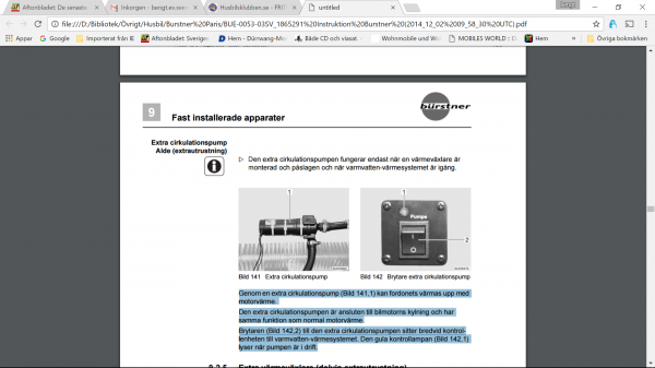

Värmeväxlare
Plattvärmeväxlare med förmonterade nipplar, luftskruv och avstängningskran..
Med en värmeväxlare i kombination med ett vattenburet centralvärmesystem, kan motorns kylsystem utnyttjas för uppvärmning. Värmen kan även köras i omvänd ordning tillsammans med en cirkulationspump (2755) på motorsidan. Den fungerar då som en motorvärmare tack vare att centralvärmesystemet värmer upp motorns kylsystem.Så här står det i min instruktionsbok!
Tolkar jag det fel?
I min bil ligger värmeväxlaren i dubbelgolvet. Burstner skriver att den också kan vara monterad i lådan under sittgruppen.
    345,7 KB · Visningar: 81
