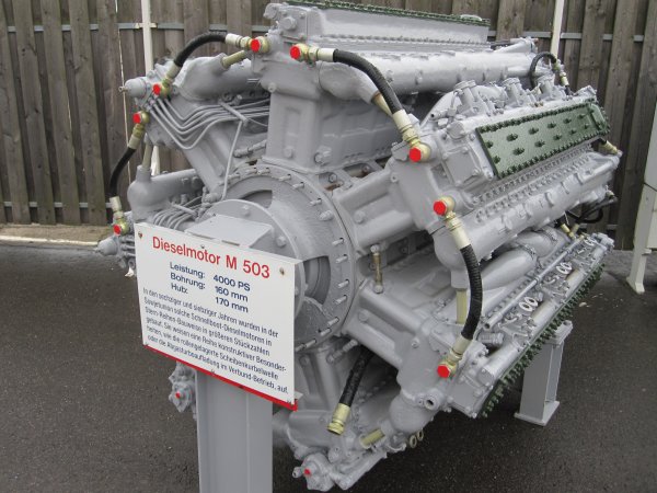

Hoppas jag inte stör med detta då tråden snart rullat ut.
Angående motortrim och hur mycket det går att krama ur, dock ej med chip. Hittade denna 42 cylindriga motor Zvezda M503 på teknikmuseum i Speyer. I originalutförande nästan 4000 hästkrafter, men går att skrämma upp till 8000 hästkrafter och kan då monteras i en traktor, dock utan plog. http://www.youtube.com/watch?v=mesO7QhSnNM
