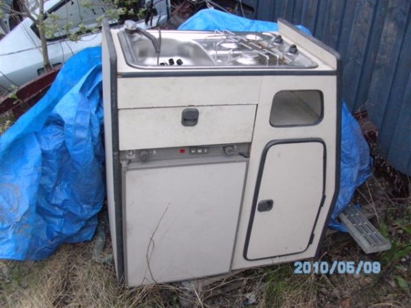

Däremot kanske du kan ha användning för detta som bör gås igenom. Har stått under en pressenning i mer än ett år. Köpte det en gång i tiden för att använda i min Cheva. Tror att det varit monterat i en VW buss
Du kan inte ens pruta, om du vill ha det så är det ditt och gratis. Du får själv ombesörja transporten...........

DU Är en ÄNGEL :p Jag kommer över så fort det finns en möjlighet :D
Är du i Järfälla ?
TUSEN TACK !!!! Lena vinkar också (Nu snackar vi tidsbesparande åtgärder :D )
Jah hör av mig, maila ditt telnr..

Hej Lasse,
då är den din.
bor i Järfälla Tel säkrast kväll 08-365099
Ha D Bror

Men jag fick med mig det fina köket som nu ska fixas och sedan i i Chevan :p

Jadåså... tog en sväng till verkstan nu på morgonen, började uppsnuggningen av köket och service av kylen, men hann inte så mycket förens alarmklockan meddelade #Åk till jobbet snart #
:twitcy:
Hmm.... bäst att denna spindel börjar tänka på att flytta ut, för här ska gasen in :D
Kolla på denna bild. Det blanka gasmunstycket med dom fyra slitsarna i änden, när jag demonterade det så satt slitsarna NEDÅT :confused: Ska inte dom peka uppåt ? jag har aldrig sett ett sådant här munstycke.
Min misstanke är att detta kylsåp aldrig har kört på gasol ?

Slipat, grundat, och lackat två lager, kör klart i morgon efter jobbet (lacken tog slut)
Där blixten slår visar det för ljust, och det andra ganska mörk återgivning av nyans.

Hmm..... Vet någon här hur man tänder detta på gasol :confused: Det finns ju ingen sådan "Ticka ticka ticka knapp" ?
12v funkar och 220v funkar fin fint :p

Er det ikke en elektronisk tenner? Hva skjer om du trykker inn reguleringsknappen for gasoldrift? Den svarte boksen på toppen ser ut som en gnisttenner.

Viss rackarns :D Det provade jag ju inte ! Kollar i em. efter jobbet :rolleyes:
Om vi går tillbakelse till detta munstycke, när jag demonterade det så var slittsarna vid pilen vända nedåt ? Det verkar inte logiskt ? ska dom inte vara uppåt tror ni .
Detta skåp har aldrig varit kört på gasol, det är jag 100 på, och inte spisen heller för den delen , där sitter orginalproppen kvar på röret och brännarna är inte blånerade.

To små observasjoner,
  1. du har rett det har ikke vært varme i brenneren - den blåfarges i løpet av minutter
  2. Slissene må plasseres slik at det kommer gass til gnistgapet som sitter på innsiden og litt over aksen på brenneren. Om dette fører til at slissene peker skrått ned og inn så er det riktig! Gnistet må treffe i overgangen mellom gass og luft for å tenne raskt.
