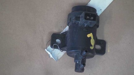

Hej Leif!
Ser den ut som denna så blir det kondens och korrosion
i dessa och den lilla brickan som ligger där i fastnar.
Jag har "pillat" isär en sådan och gjort rent den för att ha som testverktyg
och utlåning då de i bland var restnoterade.
Bilden är på de som sitter i Renault.
Du har kanske en annan modell.
//Tony
