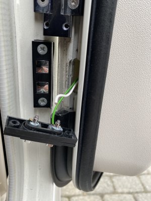

Hej det sitter en kontakt på bodelsdören på gångjärns sidan. Prova att torka av den. Kan vara känslig för damm o dylikt.Hej !
Har en Carthago C-line .Skulle låsa bilen men framdörrarna låstes men inte bodelsdörren ??
Några tips var jag skall börja med felsökningen ????
Hade samma fel på min som helt ny verkstan lossade kontakten o klippte till en bit buntband som dem lade mellan chassi o kontakt sen funkade det tydligen vanligt felHej !
