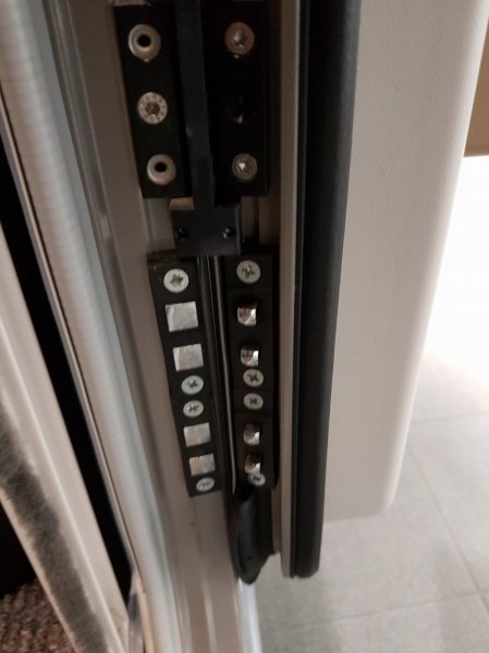

Har ni de här kontakterna på dörren?
    351,5 KB · Visningar: 40

Hej Vi hyrde en husbil i Los Angeles för två sedan där satt det något liknande i dörren till karmen där kontakterna slog till så att man inte kunde öppna bodelsdörren vid körning
Leffe

Epersson gav svaret. Bürstner med centrallås har dubbla uppsättningar med kontakter så vår bil har inte centrallås på bodelen. Tråden kan låsas (ska försöka göra det, annars kan admin göra det)
