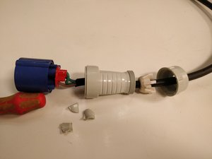

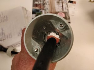

Hej, jag noterade precis att en av mina cee-kontakter på sladden jag har till husbilen var fylld av vatten. :(
Den har pajat sönder invändigt och det som hänt är att dragavlastningen/tätningen mellan hus och sladd trycks mot ett koniskt säte och det sätet har spruckit och ramlat bort invändigt. Och då är den inte tät längre och dragavlastningen fungerar inte alls som tänkt.

Exakt vad som hänt med min kontakt vet jag inte, det känns inte som den har superkvalité, men det kan ju vara så att plastmuttern blivit för hårt åtdragen, eller att den blivit drabbar av yttre våld av nåt slag av mig, hur som helst så vill jag inte ha den här sorten längre!

Allt ser ju bra ut förutom några plastbitar som spruckit/lossnat. I övrigt finns det ju inget att klaga på. Ingen fukt eller nån form av dålig kontakt. Byt ut den bara om du inte känner dig bekväm med den. Ahlsell, Elfa mf säljer dyra märkesdon om du vill känna dig extra säker..

De stickproppar som säljs är ce märkta o har i princip samma kvalitet. Det är gummitätningen ( strypnippeln) som ska täta så inget vatten tränger in. Men det tränger ju inte in om den sitter så att kabeln är nedåt. Då har ju honan en kant som går utanpå hanen o vattnet rinner utanför. Är elektriker med behörighet. Kenneth

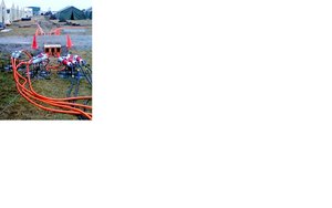

Finns ingen fördel med det skyddsröret. Dom blir fulla av vatten och då löser jordfelsbrytaren. Att elen är viktig på ett fältsjukhus behöver jag inte förklara och där har man inget behov av korvar.

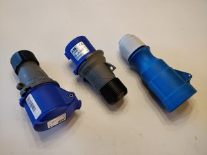

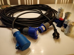

@Dethleffskvalite, jag slog till på den sort du länkade till för min långa kabel och skrotade runt lite i mina glömda gömmor och hittade ett nytt och oanvänt skarvuttag som fick duga till adapterkabeln, det var tillverkad i Tyskland och hade CE-märkning, bägge skarvuttagen har nu även tumgrepp för skyddslocket, så det blev inte bara en reparation utan även en liten uppgradering.
Mina gamla kontakter upplevde jag som "smäck" och nu känns det bättre.
