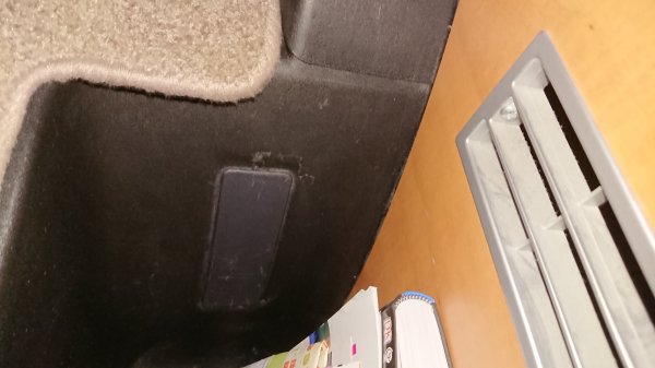

Idag, har jag varit och registreringsbesiktiat vår nyinköpta helintegrerade Carthago chicline C 4,9 årsmodell 2015.
Det föll på att besiktningsmannen inte kunde hitta tillverkarskylten från Carthago.
Fiat/Iveco och Al-Ko skyltarna var inga problem, men Carthago skylten var omöjlig att hitta, Besikta hjälpte mig med tre man i väl en och en halv timma. Alla luckor, paneler och skåp är genomsökta.
I bruksanvisningen står det att den skall finnas vid dörren in till bodelen.
Finns det någon som har en likadan bil, eller någon annan som vet var den kan finnas.
Mycket tacksam för hjälp

På vår bil sitter skylten nederst vid förardörren, vid fotsteget fram mot motorrummet. Du skriver dörren in till bodelen. Eftersom ni letat länge, och skylten är väl synlig, antar jag att du kanske trots allt saknar skylt. Det i sin tur verkar osannolikt. Har du kollat vid förardörren, eller blev ni lite "låsta" av den felaktiga uppgiften?

Nej tyvärr har skylten inte hittats.
Tre man på besiktningen letade i en timma.
Två man på verkstaden har letat vid två olika tillfällen i över två timmar, dom har även demonterat alla luckor och paneler och tittat bakom.
Alla involverade har också sökt igenom alla utrymmen både både ute och inne.
Jag tror faktiskt inte det finns någon skylt.
Han vi köpte den av i Tyskland har också engagerat sig.
Jag har skrivit till fabriken, men än inte fått något vettigt svar.
Jag har också skrivit till Transportstyrelsen, men ännu inte fått svar.
Jag är mycket tacksam om ni har idéer kring detta dilemma.
Just nu känns det som ett stort limbo...

På vår helintegrerade Carthago e-line I50 har vi skyltar på följande ställen
1.) Vänster hjulhus (inne vid fötterna på förarplatsen). Här vill jag minnas skylten från Carthago sitter.
2.) Höger hjulhus, enl. tidigare bild i tråden
3.) Motorrummet
På vår gamla Bürstner satt typskylten direkt innanför bodelsdörren.
