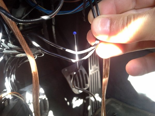

Har en kod för larmet men den fungerar inte. Kanske fel kodkort men detta låter lite konstigt. Startspärren går ej att ta bort med att knacka in pinkoden. Svarar efter varje siffra med ett blink och då alla fyra är inslagna så blinkar den glatt vidare... Någon annan lösning än att plocka bort startspärren? Det är svenska grejer så någon ska väl ha koll på detta. Går det att få coden genererad från serienumret för att jämföra?

Du kan inte ta ur säkringarna för larmet eller koppla ur batteriet sen återansluta ? Mitt larm som är av annan typ har det hänt att jag måste göra på det sättet för att återställa det.

Nej det har inte fungerat. Kan vara så att nyckeln utsatts för en magnet...
Vart i samband med uppkörning på biltransportsläp. Rutan var öppen efter uppkörning på släpet. Vred om till tändläge för att köra fast rutan. Fungerade inte. Tjuvkopplade spänning till fönsterhiss reläet och på den vägen är det. Efter de har den inte startat. Varit utan batteri hela vintern och provat slå i koden enligt manualen.
