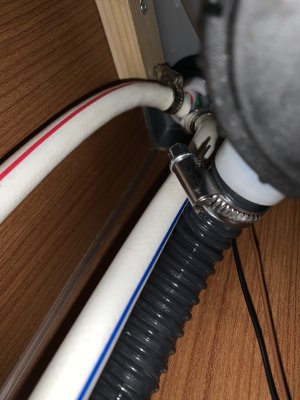

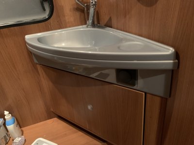

Har problem med läckande vattenanslutning till kranen.
Bytt kran och anslutit slangarna med möda på undersidan. Dock är det helt omöjligt att komma åt och dra åt slangklämma underifrån.
Det går heller inte att ansluta slangarna med kranen uppe och sedan montera den. Med anslutning och slangklämmor går det inte att få ner i hålet.
Försöker montera bort överdelen an handfatet och dra åt slangklämmor för att sedan sätta tillbaka handfatet.
Någon som vet hur man tar loss handfatets överdel? Är den limmad eller fastklämd eller…?
Bifogar bilder på handfatet och anslutningen underifrån.0D281138-835B-4562-95C9-870BA881BF2C.jpeg19D6AF19-9023-43D2-A068-1FEAA8CA2F79.jpeg

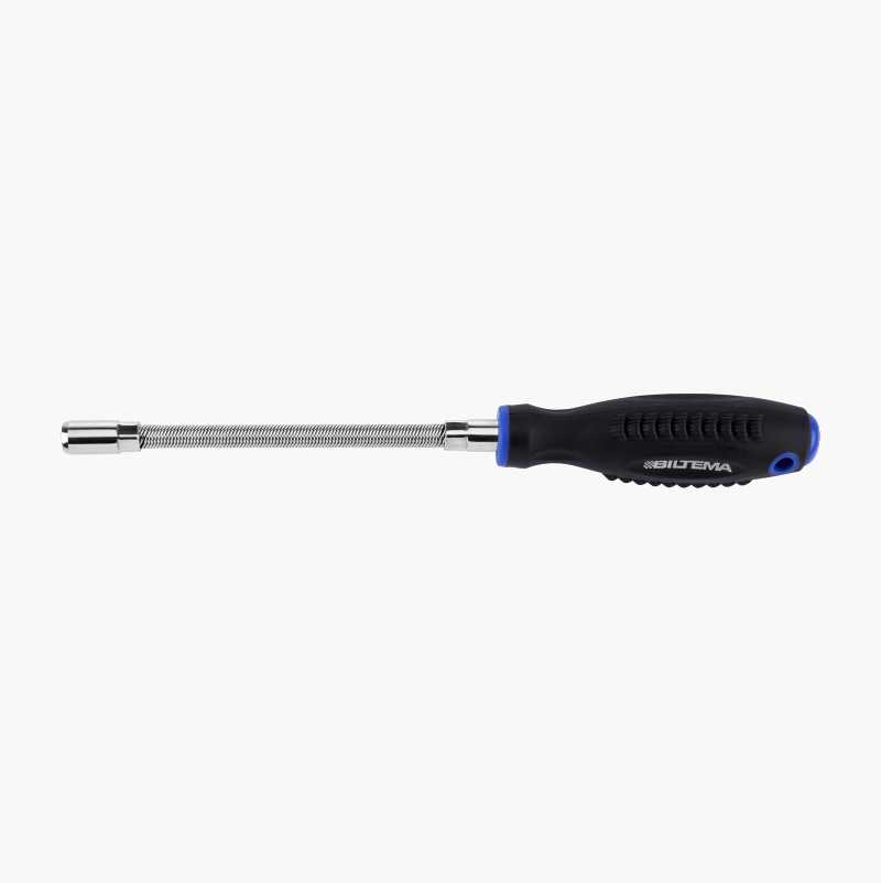

Jo, jag kan vrida slangklämmorna så att muttern kommer utåt men det är tyvärr lika svårt att komma åt. Möjligen kan en specialskruvmejsel underlätta…

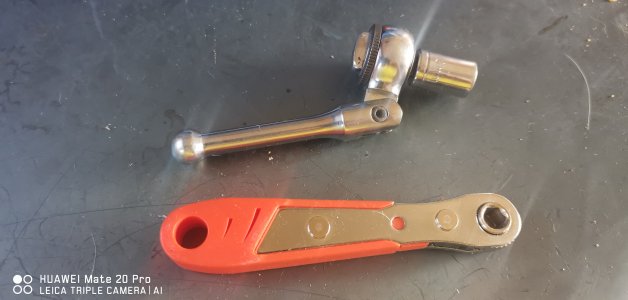

En slangskruvmejsel är nästan ett måste i verktygslådan.
Alternativt en 7mm 1/4 hylsa med en knutled och låång förlängare.
Bifogar bilder på handfatet och anslutningen underifrån.Visa bilaga 227042Visa bilaga 227043
Jag har en Carado plåtis med likadant handfat, förutom att det är spegelvänt. När bilen var ny satt handfatet med glipa mot väggen och lite snett. Jag konstaterade att det är upphängt på två plåtprofiler på långsidan och en på kortsidan. Handfatet hade hamnat utanför den ena profilen på långsidan.. Profilerna ser du inifrån skåpet. De är skruvade i väggarna. Handfatets övre del är nertryckt över dessa profiler.
Du bör kunna trycka upp handfatets övre del, inte sargen där strömbrytaren sitter, genom att trycka inifrån skåpet.
En annan möjlighet är kanske att lossa profilernas skruvar lite. Men de sitter lite illa till.
Jag hade tryckt underifrån men jag kan inte ta något ansvar för vad som händer hos dig om du gör så. Lycka till.
Tack!
Det är som du säger, handfatet hänger på två trälister (i denna modellen) men man måste också lossa fyra skruvar som sitter under den främre plastpanelen, den med strömbrytaren. När det är gjort kan man lyfta hela handfatet genom att trycka på underifrån.
