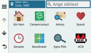

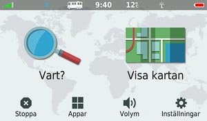

Har just ställt in min Garmin 770 på Ställplatsen i småbåtshamnen i Simrishamn
I ställplatslistan står GPS: N55 33 32 E14 21 16
Börjar att trycka på "Vart?"
I denna bild väljer jag "Koordinater"

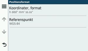

För att ställa in rätt format trycker jag på skiftnyckeln uppe till vänster

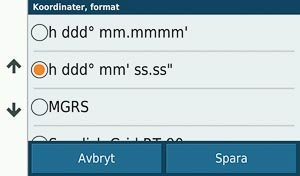

På denna bild trycker jag på "Koordinater, format"
Då kommer jag till denna bild där jag markerar enligt nedan - Tryck på spara

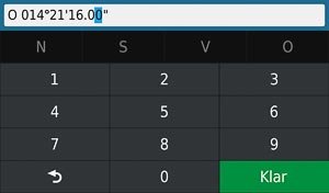

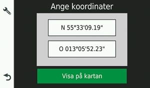

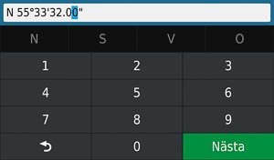

Efter att ha tagit mig tillbaka till bilden "Ange koordinater" markerar jag på övre inmatningsfältet och kommer då till nedanstående bild
Här matar jag nu in koordinaterna från ställplatslistan. Fyll sedan på med nollor i slutet
Tryck "Nästa"
Här matar jag in på samma sätt. Tryck på "Klart"

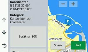

Nu kan jag se på kartan var positionen är och det stämmer
Väljer antingen att spara för att använda senare eller så trycker jag på "Kör!"
LÄTT SOM EN PLÄTT

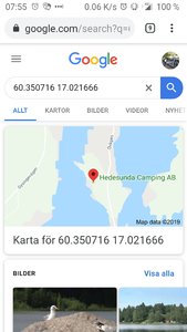

Har aldrig vidare kört till koordinater skall vara ett i WGS 84 (decimal latitud (N) longitud (E))
Skall till en adress som säger t.ex 60.350716 17.021666
Hur f-n gör jag då? Har nu hållit på i säkert en timme
PeterK
10.369
Köping
14860
Jag kopierade dina koordinater,
klistrade in dem i Google,
Fick denna träff,
Sen skulle jag skriva in campingen namn i Garmin, eller tala in det.

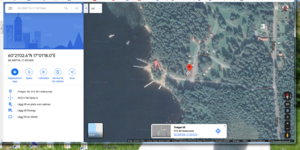

I google map. Högerklicka på platsen. "Vad finns här" klicka. Längt ner kommer då upp en liten ruta. klicka på koordinaterna här.
60°21'02.6"N 17°01'18.0"E
60.350716, 17.021655
