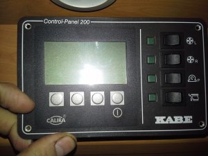

Displayen visar inga värden, men att slå på och av 12 volt systemet fungerar men ingen visning klocka,temp batter,elle vattentank skärmen tänder upp men visar inga värden
F.d. 59502
Kan inte Calira men spontant verkar det som en säkring som har gått. Sitter det möjligen en glasrörssäkring i själva panelen? Eller finns det en säkring i EBL:en för panelen?
Kan vara en sladd som har lossnat också.
MVH
Hans
Tack för tips Hans men det finns ingen säkring, skall kolla kablar verkar som displayen får Ström men inga bilder eller text visas. Även knappen för pumpar fungerar men ingen symbol visas.

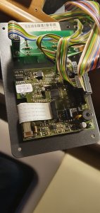

Hej den hårda omstarten med alla batterier, startbatteri, bodelsbatterier och 220 bortkopplad i 60 minuter och det hjälpte inte så här ser det ut. Köpa ny kostar 6900 kr hos kurt husvagnar det är tydligen bara kabe återförsäljare som har dessa delar.Jag pratade Develek med han kunde inte ge några garantier att han kunde fixa.
Problemet är att det inte finns några kopplingschema till dessa apparater fanns det det så skulle det vara lättare skulle vara bra om kunde köpa bara kretskortet med knappar och display. För den högra delen med fläkt knappar är felfritt.
Men man blir ju tvungen att köpa hela kittet tur att man inte behöver köpa helt ny bil.
Man skulle önska att det var möjligt för elektronikfirmor åt serva detta, men eftermarknaden är tydligen låst för kabe.
