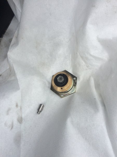

En annan intressant teori är att någon vänt nålen i rökbegränsaren på fel håll, ska den smala piggen vara in i pumpen eller mot membranet

Det du bör göra först & främst är att få upp turbotrycket till 0,8. Nu är fungerar den nästan som en vanlig trött sugmotor. Rökbegränsaren eller en kugg fel på remmen påverkar inte trycket.Prova att öka bränslemängden så bör trycket också öka. Så gjorde jag när jag höjde mitt tryck till 1,0 bar.

Nålen skulle sitta med smala änden innåt
