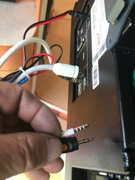

Har bytt TV i min bil som har en bosteranläggning där man ansluter en hörlurkontakt. I den gamla TV:n så har kontakten det svarta utseendet och i den nya TV:n så är det den vita som gäller. Finns det någon övergång att tillgå från den svarta till den vita?

Hejsan, den vita kontakten med fyra kontaktytor är till för två ljudkanaler och en mikrofon.
I Kjell & Co. katalogen finns det båda sorter och lite olika adaptrar. Det är svårt att säga vilken och om någon är den rätta, men det verkar som det kanske kan lösa sig där, om du har en butik i närheten med en bra expedit bakom disken.

Har du provat vad som händer ifall du ansluter den gamla/svarta?
Kanske funkar det ändå.

Kanske en sådan här.
Den ena honan är till ljud och den andra till mikrofon som man då kan skippa i ditt fall.
De går samman till en fyrpolig hane som du är ute efter.

Tack för svaret men jag var inte uppdaterad på TV:ns funktioner. Det är så att den svarta kabeln ska användas och så ska man med fjärrkontrollen aktivera den aktuella utgången till line out och då gick ljudet fram som det ska.
Ja nya TV utvecklas hela tiden.
