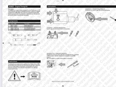

Det finns 2 lås verktyg har du prövat både 2 och 4 båda är till vevaxeln på min används nr 2

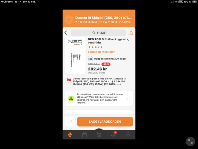

Tack för all hjälp. Tänkte beställa det av autodoc och knappade in regnummer. Fick till svar att dessa inte passade. Fel motor kod. Låsverkytgen jag lånade har funkat till en 130hk. Har bilen under tak så ingen panik. Ska väl ut till våren tänkte jag.
