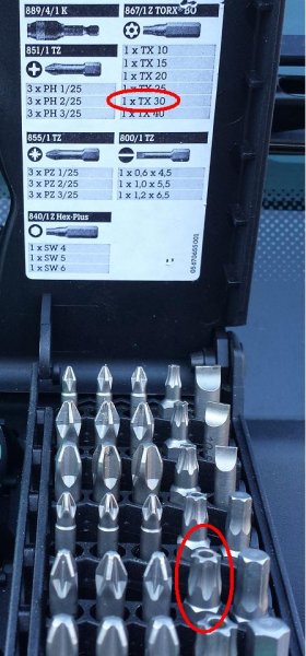

Ta fram en Torx TX 30 bits

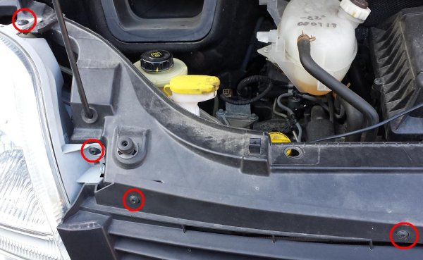

Jag lossar på 8 skruvar varav hälften är i bild. 1 min.

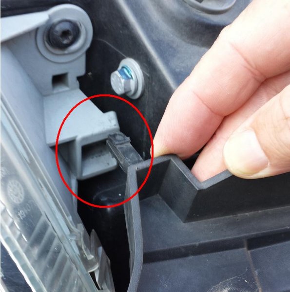

Lossa den övre klacken i grillen från strålkastarhuset.

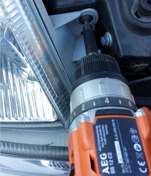

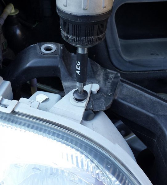

Lossa en av strålkastarens två skruvar
Lossa den andra.
