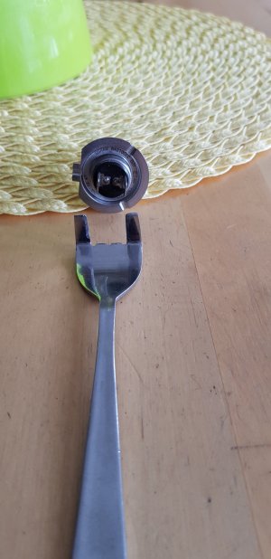

Är på väg ut på tur men upptäckte att en av halvljuslamporna var trasig. Öppnade den lilla motorhuven och kikade in och såg inte ut att bli ett alltför besvärligt lampbyte. Dock bedrog jag mig för något annat än enarmsjobb medges inte och för att få loss kontakten på H7:an, vilken sitter väldigt hårt och utan att sabotera bygeln som håller lampan, så hade två händer varit en gudabenådad gåva. Dessvärre kommer man inte åt lampan från annat håll än genom den något magert tilltagna motorhuven. Någon som har ett bra tips utan att skruva loss strålkastarhuset?

Tänkte bara utifall någon annan med en trilskande Knaus kommer till korta med halvljuslampbyten. Finns förmodligen smartare sätt att utföra jobbet, men följande fungerade klockrent för mig.
Bockade en gaffel 90 grader, se bild, plockade bort de mittre pinnarna, klippte av de yttre till lämplig längd och filade ner lite på insidan av dem så de enklare skulle gå in under kontakten till H7:an. Sedan var det bara att bända loss kontakten och det fina är att gaffeln ligger an mot H7:ans platta och gör således ingen åverkan på bygeln. Hoppas det hjälper någon! :)

Snyggt löst! Du får ta patent på den grejen och sälja det till Knaus :)
Tack T68! :)
Undrar vad de skulle svara om jag skrev till Knaus på knagglig tyska att jag har uppfunnit det ultimata verktyget för byte av halvljusets H7-lampa? :applaus:Nåja, nu kommer jag mig i vart fall i väg, men kommer dessvärre, i skrivande stund, inte ihåg var första anhalt skulle bli!!:oops:
