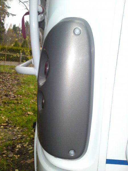

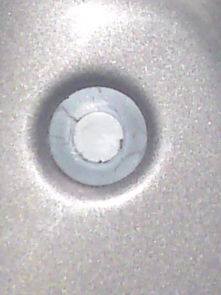

Hej. Jag har en helintegrerad Burstner 04:a. Tänkte byta till annan typ av backlampa, men vet inte hur jag kommer åt lamporna. Övriga husbilar jag sett har skruvar och då är det bara lossa den del som håller lamporna bak. På min sitter några plastproppar och jag har gissat att skruvar sitter under dessa, men plastplopparna sitter fast. Innan jag förstör något så frågar jag efter någon som vet hur detta sitter fast. Inne i husbilen finns inget som tyder på att panelerna skall skruvas loss för att komma åt skruvar den vägen. Specialverktyg??
Jag har frågat flera husbilsfirmor, men de (försäljare i o för sig) kan inte svara!!!!!

Hej Du tar loss den inre runda plasten i centrum där under sitter skruvarna om du skadar plastlocket finns dom att köpa på Östgöta Camping.

Använd en tunn nål eller knivspets och peta bort den lilla ploppen i mitten, för att komma åt skruvskallarna.
