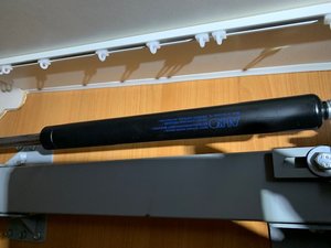

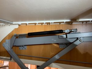

Hej, nu har jag tröttnat på mina gasdämpare. Tyvärr står det inget tryck på dom befintliga.
Har hittat dessa dämpare och som borde passa efter att mätt längden på dom gamla obelastade.
Gasdämpare (14/28) 468mm (2500N)
Hur byter man dessa? När jag har sängen vid parkeringsläge (uppfälld) vilket innebär obelastade gasfjädrar så är det omöjligt att komma åt fästpunkterna på gasfjädern underifrån på sidan. Ni kan se på bilden vilka typ av gasfjäder jag har.
Har någon bytt på en sådan husbil innan?
Mottar tips på att demontera och återmontera denna.

Jag är i samma sits med trötta gaskolvar, vill också gärna veta hur man bäst går tillväga.

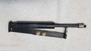

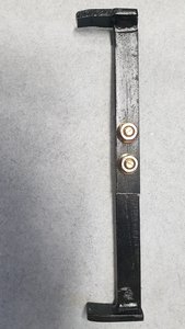

Hej! Jag har bytt på en Burstner för några år sedan. Jag tillverkade ett verktyg som jag satte runt kolven när den var ihoptryckt.Och när jag monterade den nya fick jag trycka ihop den i en verkstadspress för att kunna montera verktyget.

Har för närvarande lyckats få loss gasdämparen på höger sida. Använde en liten tving för att frigöra gasdämparen så jag kunde demontera den. Fick loss den sida som är mot vindrutan sedan använde jag spännrem för att sänka ner sängen försiktigt så jag kunde ta loss gasdämparen. Ska försöka mig på den andra sidan under kvällen.

Har precis bytt två dämpare och jag skulle säga att det är en heldags jobb för en amatör.
Framförallt då fabriken svetsat fast några skruvar på vänstra sidan av sängen.
Jag rekommenderar alla att bygga verktyget på bilden ovan och trycka ihop med en domkraft eller vad man har till hands.
Använde dubbla spännband men det var besvärligt då dessa har ett eget liv och man fick hela tiden vara försiktig att inte vara i vägen om det skulle glida ur fästet.
Sågade även till några plankor i rätt höjd som stöd så man kunde släppa ner sängen så mycket som behövdes för att inte behöva trycka ihop cylindern mer än nödvändigt.
Gasdämparna är "generiska" från gasfjädershop.se och krävde en M10 mutter som distans för att passa.
I mitt fall var de 35 år gamla dämparna så slut att det gick att trycka ihop dom med handkraft.
