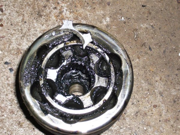

OBS !!! Har du ABS bromsar så akta så du inte ändrar givarens placeringen in/ut för då är det risk att du får börja justera in den sen också .
Tar du i för hårt så kan det bli så här ( du ser att en flis ha lossat från knuten ):
    197,9 KB · Visningar: 22
