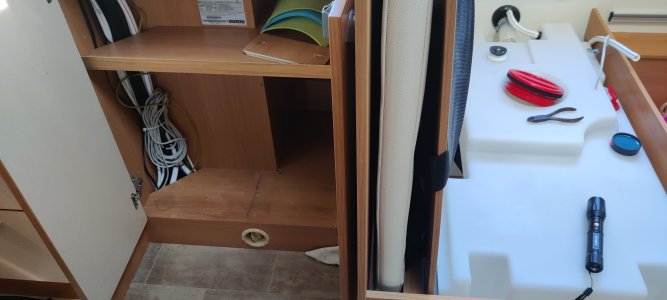

Jag ska byta vattenslangen från tanken till kranen i köksdelen på en Burstner Nexxo 720 år 2012. Försöker komma åt slangen men allt är i vägen. Finns det någon sprängskiss motsvarande för hur man monterar bort delar mellan kök och tank. Vill gärna få bort skivan längst ner i "köksskåpet".

Har du försökt att dra den gamla slangen? Jag tänker att man skulle kunna dra igenom en wire eller dragtråd för elbablar och sedan fortsätta med den nya slangen och en rejäl ändpropp så att du drar i gamla slangen och dragtråden samtidigt som någon hjälper till att sjkuta på den nya slangen. Ett hugskott förstås som ju endast skulle kunna gå om det inte finns några slangkopplingar på vägen och att gamla slangen inte är fastskruvad någonstans.

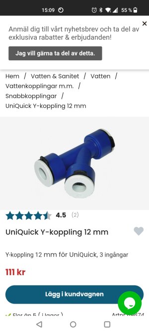

God ide men slangen från tanken går till en Y-koppling. Kan vara den kopplingen som frusit men så förbenat svårt att komma åt om man inte får bort skivan i bänkskåpet.

Det där är en UniQuick-koppling. Den kopplas in i system med 12 mm styva slangar, nästan som plaströr. Är det sådana du har i bilen nu? I så fall kan det kanske vara bra att använda dem. De har en låsring som enkelt skjuts in mellan den yttre vita plastringen och den blå kopplingsdelen.

Har inte den slang du beskriver utan en mjukare variant. Den går alltså inte att nyttja den typ av slang då?
