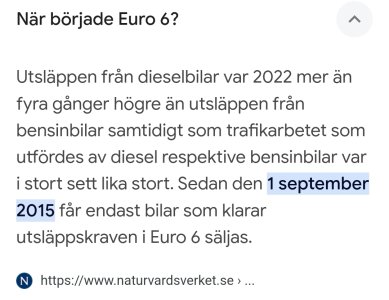

Min bil (byggd på Fiat) är från 2016 men är klassad som Euro 5. Ingen smart generator...
Den 1 jan. 2015 blev alla nya fordon skyldiga att klara euro6, då har du förmodligen ett äldre chassi. Jag har stött på husbilar där det skiljer upp till 3år på chassi och bodel, hur man fått de att klara utsläpps normen vet jag inte.
Jag googlade fram att gränsen är 1 sept 2015 så "Fiat-delen" på min bil är väl tillverkad före detta datum...
