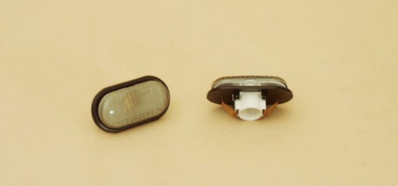

Byte av sidoblinkers på helintergerad?

Prova att trycka hela hållaren bakåt eller framåt, det håll det fjädrar åt,
vrid sen ut hållaren i motsatt sida först, har du tur funkar det.
Kan annars vara limmade, då krävs mer kraft/våld.

Går inte att föra fram eller bakåt
har provat detta.

Kan vara denna typ av "låsning"
Prova att föra in ett lite kraftigare typ bladmått bakom sargen för att frigöra "hullingarna", ev. på 2 sidor samtidigt

Misstänker själv detta!!
Trodde kanske någon visste med säkerhet hur man går tillväga?:yes:
