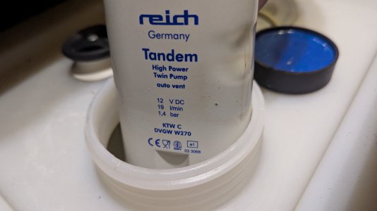

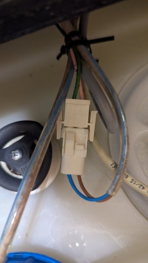

Jag såg en gammal tråd, som var lika gammal som vår husbil...2016 så jag startade en ny tråd. Den gamla tråden var ypperligt bra hur jag ska ta isär vattenpumpen från slangen!
Jag har en elkoppling som bilden visar. Jag antar att den inte går att återanvända. Eller iså fall tips på hur jag gör det. Jag ser ingen möjlighet.
Nästa tanke: någon som har tips var jag hittar det.
I annat fall återstår att koppla med vanliga skarvkopplingar

Hej. Om du klipper bort det kontaktstycket som sitter på den gamla pumpen kan du skarva dit det på kablarna på den nya pumpen. Se bara till att du klipper så långt ifrån kontaktstycket att det kabeländar att skarva på.
Mvh / Roland

Kontakten är delbar, tryck på de små plastbitarna som sitter på vardera sida av kontaktstycket, därefter dra isär försiktigt.
Fördelen med att fortsättningsvis använda befintlig kontakt är att du inte behöver fundera på polariteten.
