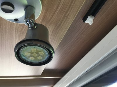

Vi har en Niesmann Arto-08. Behöver byta ledlamporna inne i husbilen. Lyckas inte lossa dem. Har tGit bort ringen och packningen men får inte loss glödlampan. Har tryckt inåt och vridit moturs som en bajonett-fattning men lampan släpper inte.
Det är väldigt smalt att få grepp om lampan. Provade med en spetstång men det hjälpte inte
Är det någon som vet hur jag ska göra?

En gummislang med lite för trång innerdiameter som man trycker över lampan och som därefter kan vridas. Ger bra fäste. Förutsätter en rund lampa naturligtvis

Om du är säker på att lampan har bajonettfattning är en sådan sugpropp ett bra hlälpmedel. Jag fick med en när jag köpte lampor på IKEA.

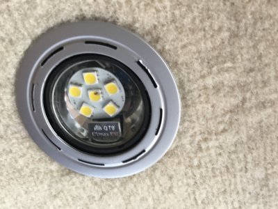

Två olika typer. Den till höger ( som inte är infälld) har jag provat på.

Den till vänster ser ut som en G4 led och har två stift och dras rakt ut från fattningen i stiftens längdriktning

Stiften kan sitta i 90 graders vinkel mot lampans plan då är det bara att dra den rakt ut

Bild 2 är troligen denna:

I våra 2st lyktor liknande högra bilden så sitter det GU5.3 lampor. Dessa är inte infästa med bajonett.
Dessa dras rakt ut men kan sitta rejält fast.
Man känner när man trycker på lampan på olika sidor var den går att vicka lite och så tar man
skruvmejseln och bryter lite från sidan där den inte vickar.
Som bilden visar så blir det uppe eller nere. Detta går säkert åt andra hållet också men jag gör så och det fungerar för mej.
