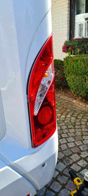

Hur demonteras baklyktan på Coral S670SL (se bild)?
Måste byta glödlampa sittande mellan glaset och innedelen.

Syns tydligt på bilden. Du har 2 skruvar att lossa. Sen vickar du ut lamphuset och byter glödlampa
Vid montering. Dra inte åt skruvarna hårt. Då kan plasten spricka

Tack för ditt snabba svar.
Jag har lossat de 2 skruvarna och vickar lamphuset med kraft men det sitter helt fast och rör sig inte. Bakkanten helt orörlig.
Är det "klackar" som är insjkutna i bakkanten mot karossen?

Kan vara så att det är en enklare form av gångjärn på högersidan, prova med milt våld att bryta plasten rakt bakåt mellan skruvarna. Tätningen som sitter på insidan av plasten kan klibba rätt rejält.

Har gjort som du föreslog och det lyckades. Det satt fast ordentligt men lossnade till slut.
Tack för hjälpen.
