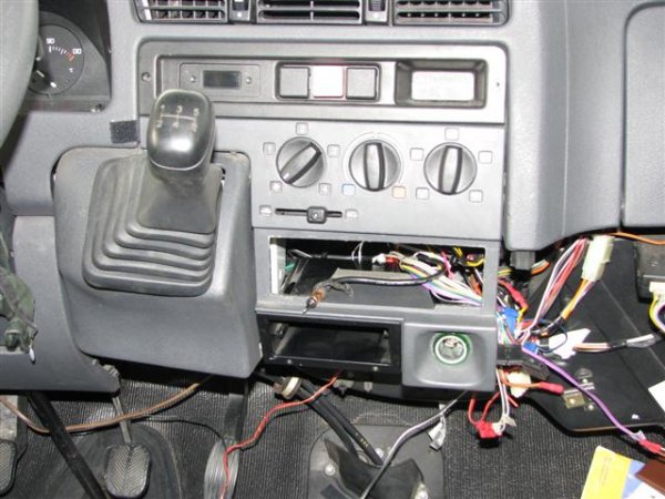

Är det någon som kan ge tips om hur man kommer åt lamporna vid värme och luftreglagen. Jag har lossat en del skruvar och värmepanelen sitter nu lealöst men jag kommer inte åt baksidan. Viktigast är att kunna montera tillbaka skadelöst.

Jag skall själv byta precis samma lampor i min Hobby 595 ser ut precis likadan fiat. Men är det inte bara att dra ut värmereglagen och lossa nån skruv och ta ut lampan??

Menar ni att jag skall pilla loss rattarna eller skall jag ta loss reglagepanelen?

Du ska lyfta fram hela panelen som rattarna sitter i. Vill minnas att man fick skruva bort det som sitter över och askoppshållaren där nere samt ev.cigarettändaren.
Sv: Byte av instrumentbelysningslampa
Jag har nu gjort jobbet. Det första man skall göra är att pilla bort rattarna till värmereglagen. Vid varje reglage finns en liten skruv som måste tas bort. När man klarat det ser man hur man skall fortsätta. Det finns 2 st optiska ljusspridare. Dom sitter ganska löst. Dom tar man lämpligen bort.Här kan man försiktigt pilla ut lamporna 2 st.
Cigarett-tändarens lampa är värre. Obs den lyser endast om man har minst parkeringljus påslaget. Där måste man ta loss lamphållaren. Den har en låsning som man måste trycka in. Tar man bort askkoppen kan man med en 2 mm drivdorn hålla in lås- "dutten" och lirka ut lamhållaren. Cigarett tändaren lyckades jag inte alls ta loss men det behövdes inte heller. Kontakten till den gick att ta loss.
Lamporna kan ha tveksam kontakt så man bör kolla innan fullständig återmontering.
